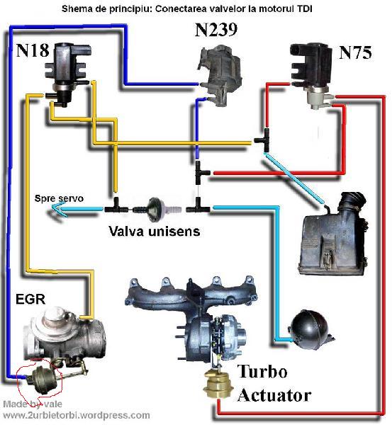

Je viens d'installe un nouveau moteur pour ma Passat 2001 , un moteur TDI 130 sauf que le mécanicien ma semble un pe bâclé l installation des durite a air pour le turbo et la voiture dégage un peut trop de fume trop noir des fois ...
merci d avance a celui qui possède un schema pour le circuit des durites d'air pour que je vérifie cela ...

http://www.forumpassat.fr/uploads/1871_1871_2009_07_05_20_39_54_2008_07_30_21_42_01_turbo_tdi_n75_n18_n239m_egr_vnt_act.jpg
bon courage a+

la piece ronde en bas a droite sur la photo possede 2 entree dans mon moteur , vous etes bien certain que cette photo est pour le TDI 130 Passat model 2001 ???
en plus la piece N 239 n existe pas .....
Re : Installation des durites d'air pour le Turbo Passat TDI 130 de 2001
chez le même que mon moteur 115 je ponce que c est les même que le 130 .
