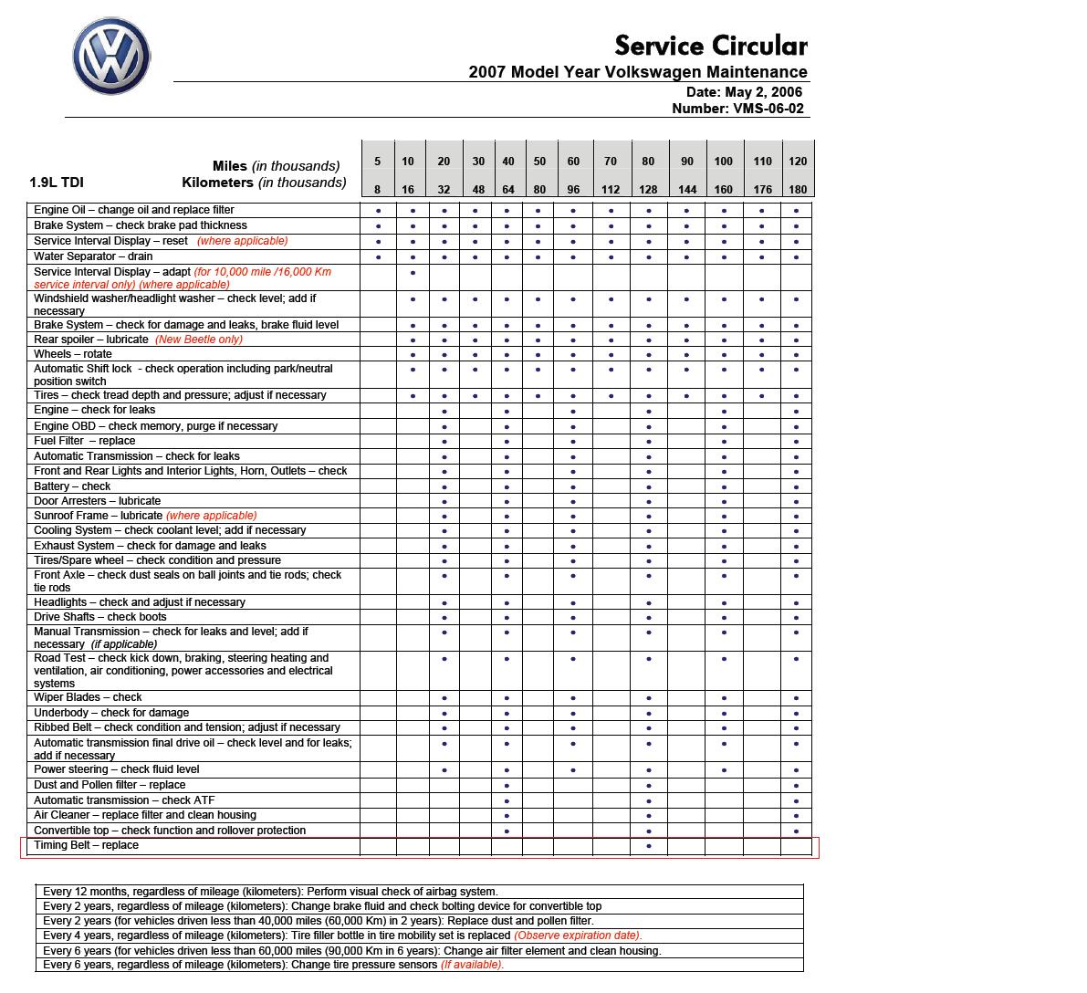

La périodicité liée au temps, ça reste à mon avis un bon conseil, on joue la sécurité. Par contre on ne peut pas dire quel nul ce concessionnaire, il a juste répondu ce que VW prévoit dans ses plans d'entretien.
http://www.forumpassat.fr/uploads/41_maintenance.jpg

aprer avoir envoyer un message au siege de volkswagen voila se qui mon répondu que par rapport au numéro de chassie de mon vehicule la distribution se faisait bien a 120 000 kms et non pas tout les 5 ans
