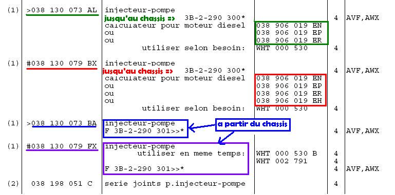

compare les references de tes anciens injecteurs et ceux posés sur la culasses actuelles, c'est vraiment une particularité du TDI 130.
je n'insisterai pas autant sur un autre moteur IP, mais celui ci est vraiment particulier, et on ne peut pas mettre n'importe quel injecteur avec n'importe quel boitier moteur sur le 130
les consequences sont en general un ralenti instable ou un demarrage a chaud tres difficile (voir même impossible)

Voila pourquoi j'incite sur les injecteurs, la particularité du TDI 130 c'est la salade de piece
http://www.forumpassat.fr/uploads/2701_sans_titre.jpg
Par experience, je peux t'assurer que c'est a respecter wink
