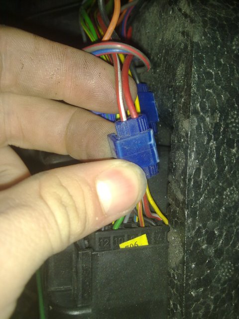

http://www.forumpassat.fr/uploads/464_alimcommande_001.jpg
voici le bloc pompe pour la centralisation ( ici un break donc au niveau du plancher ).

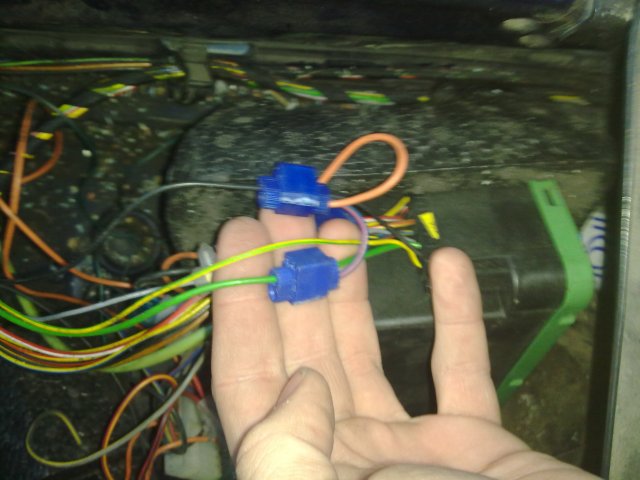

http://www.forumpassat.fr/uploads/464_alimcommande_002.jpg
le câble d'alimentation du module d'ouverture par télécommande (rouge) relié à l'alim de la pompe (rouge/blanc).

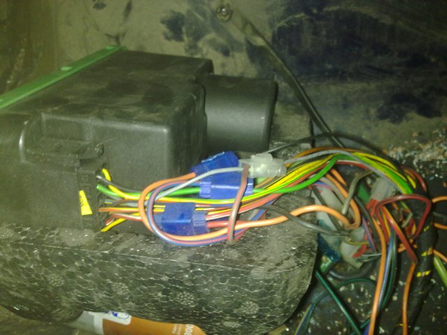

http://www.forumpassat.fr/uploads/464_alimcommande_003.jpg
ici les 2 câbles de commande d'ouverture et fermeture (le vert et le noir sur la pompe).
je ne peux par contre te dire lequel commande la fermeture et lequel l'ouverture, je vais me replonger dans le schémas pour essayer de te donner un peu plus de détails afin que ton installation se passe au mieux wink

voila j'ai eu plus de temps pour démonter tout ca et refaire ca au clair :
la masse de ta centralisation : fil marron de la pompe.
les positifs de ta centralisation : +12 fil rouge/blanc pompe
la commande de fermeture de la centralisation : fil gris de la pompe
la commande d'ouverture : fil vert de la pompe.
en espérant que cela puisse t'aider wink
