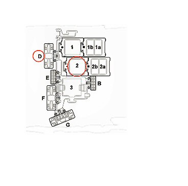

Normal que tu ne constatais rien c'est un défaut du système d'air secondaire qui normalement ne sert qu'au réchauffement plus rapide du catalyseur, donc à froid. Ca ne fonctionne qu'une ou deux minutes guère plus.
Le défaut est localisé sur le banc 2 donc côté conducteur. Faut débuter par vérifier le fusible et relais de la pompe à air secondaire et regarder qu'il n'y ait pas de fuite dans les diverses tubulures. Fusible S130 (dans le boîtier de protection des calculateurs à gauche dans le compartiment moteur gauche et droite toujours en partant de la place conducteur). Relais de commande J299 dans le compartiment d'eau sur le porte relais 3 raccords.
http://www.forumpassat.fr/uploads/41_pompe_a_air.jpg
D : fusible
2 : Relais
Tu devrais donc très vite abandonner ta Punto (bine que je n'ai rine contre la marque italienne).

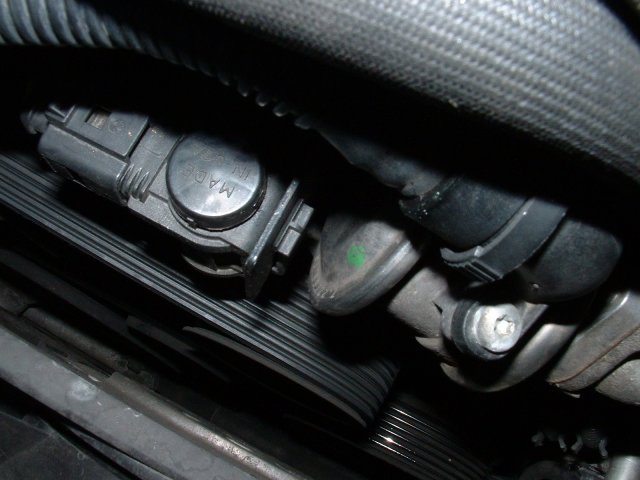

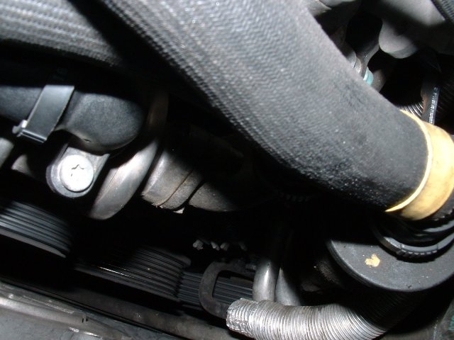

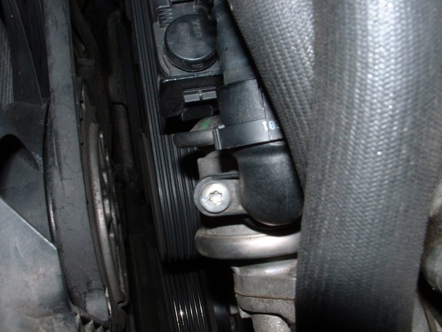

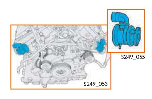

la W8 tourne , je ne l'ai pas encore récupérée car j'adore rouler en punto [lol] euh ..non ...ce n'est pas la bonne réponse : le chef mécano veut la garder pour réessayer demain matin moteur bien froid pour voir si la valve en question fonctionne à nouveau correctement ; cette valve située à l'avant droit ( en regardant le moteur à partir de l'avant ) ne fermait pas entièrement ; après démontage et mise sous pression elle est redevenue étanche , on verra si ça tient ; je posterai une photo lorsque j'aurai récupéré la voiture
http://www.forumpassat.fr/uploads/627_sys_air_sec.jpg

pas facile de faire des photos quand il y a peu de place ; le gros tuyau arrive sur une soupape qui ne fermait pas complètement ; on verra demain matin puisque cette soupape ne s'enclenche qu'à froid
