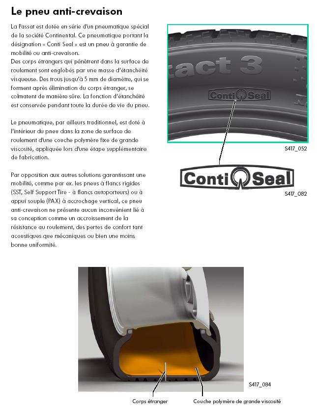

Re : Pneus Contiseal autocolmatant
le pneu est fait pour ca
il s'autorepare wink
http://www.forumpassat.fr/uploads/2701_3.jpg
Passat B6 Tdi 105 Confort
Merci pour ce message, je suis convaincu maintenant !

Sur le site de Continental il précise que si l'objet fait plus de 5 millimètres de faire contrôler le pneumatique dans un centre.
